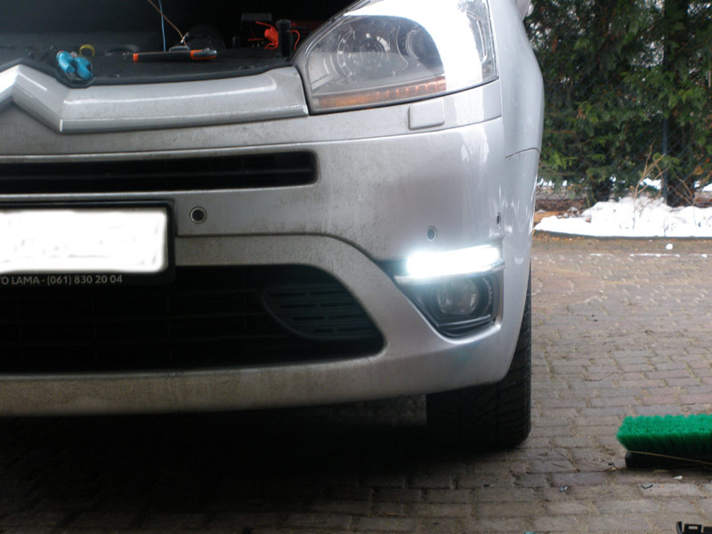

Witam wszystkich.

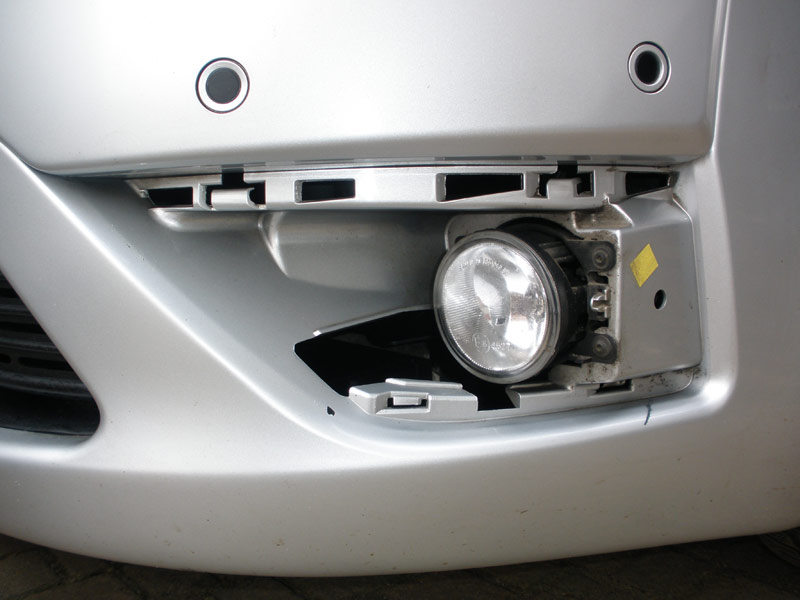

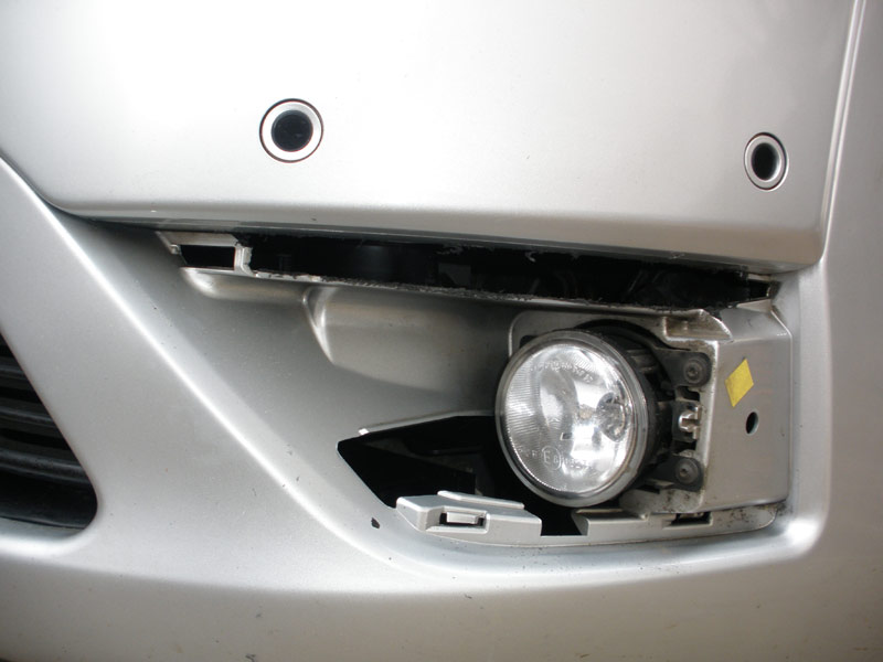

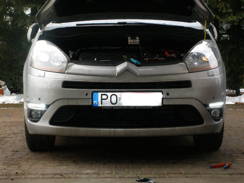

Do paru dni jestem właścicielem C4 Grand Pisacco, wersja z 2008 roku. Ponieważ zawsze lubiłem majstrować przy swoim autku i tym razem zaczynam go przerabiać po swojemu.
Na pierwszy ogień idzie montaż świateł do jazdy dziennej, dlaczego - mam xenony a ich palniki i regeneracja kosztują więc taniej wychodzą światła no i zużycie prądu niższe ( 10W zamiast 100W)
Po kilku przymiarkach mój wybór padł na drogie ale pasujące lampy NSSC DRL 523HP.
Ich kształt prawie idealnie pasuje do atrapy halogenów przeciwmgielnych.
kliknij na fotkę w celu powiększenia
Prace nad montażem oceniam jako średnio trudne, podzieliłem na dwa etapy. Mechaniczny i elektryczny.
Etap I - mechaniczny

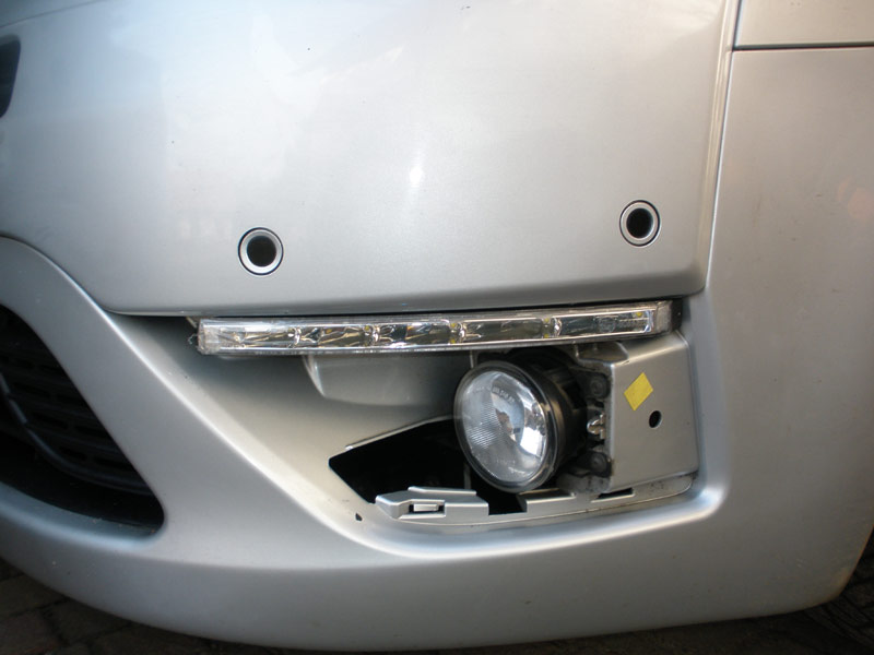

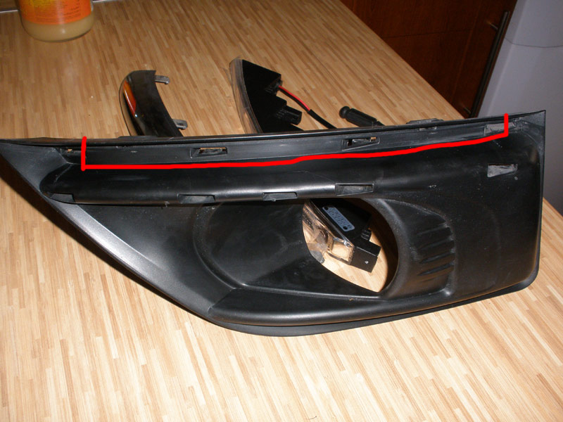

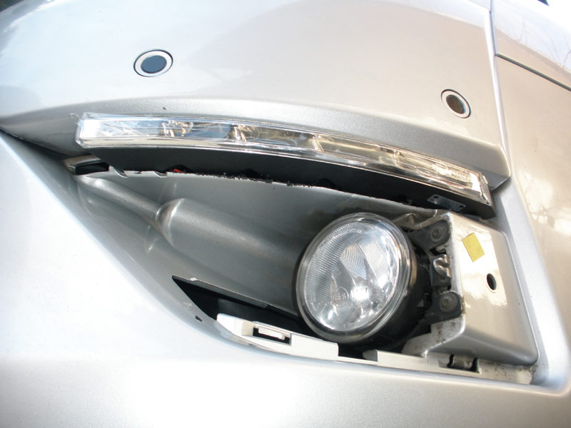

W tym etapie zamontujemy nasze światełka. W tym celu należy zdjąć czarne atrapy świateł przeciwmgielnych i przystąpić do lekkiej destrukcji atrapy oraz zderzaka. Aby nasze światła ładnie pasowały należy wyciąć otwory w atrapie ( wyciąć w kształcie litery U ) - wcześniej demontując "chromowane" ozdoby , o ile są - oraz szczelinę w zderzaku.
Należy to robić ostrożnie i etapami przymierzając nasze led'y tak, aby nie wyciąć za dużo. Tracimy przy tej operacji zatrzaski trzymające atrapy więc, jeżeli nie wytniemy dokładnie (ciasno) atrapy to trzeba będzie dodatkowo przymocować ją do zderzaka wkrętem do metalu.

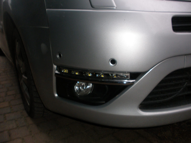

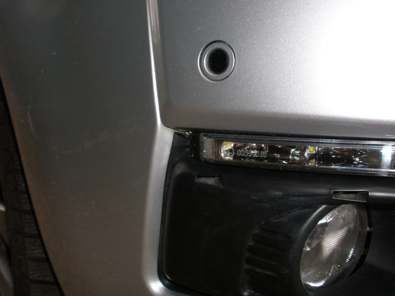

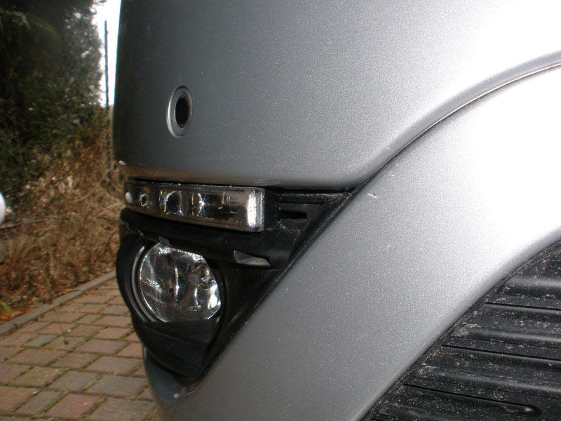

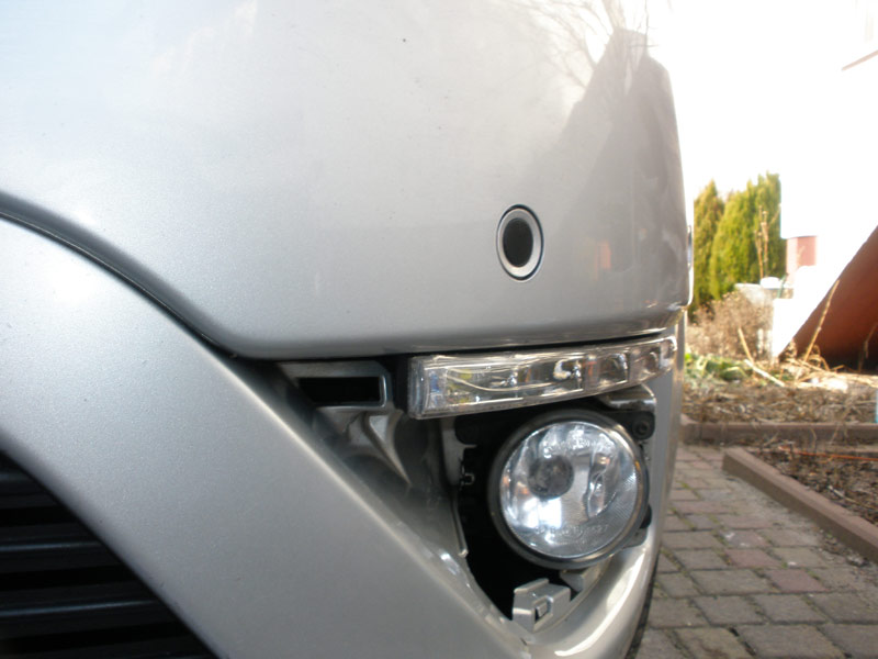

Po wycięciu otworów wsuwamy lampy w powstałe szczeliny, w części dalszej (bliżej kabiny) mocujemy zaczepy które były w komplecie przykręcając je tak by tworzyły obejmę ( jak litera U ) która złapie plastik zderzaka utrzymując lampy w prawidłowym położeniu. Jeżeli prawidłowo wytniemy dziurę w zderzaku lampa wejdzie ciasno. Aby konstrukcja była mocna i stabilna , ja użyłem poksyliny jak uszczelniacza ( od środka ) przymocował ona bardzo mocno lampę do zderzaka.

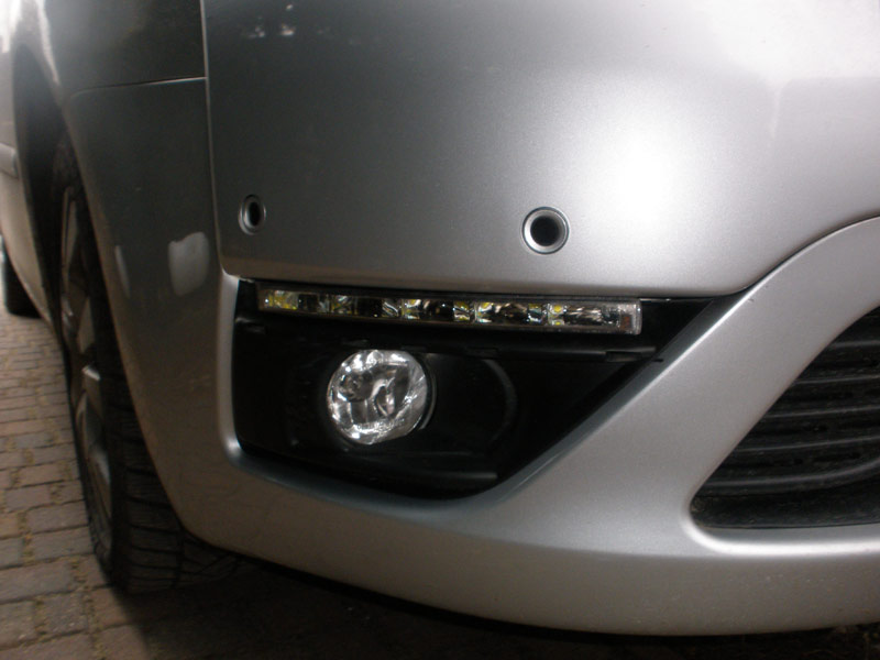

Na tak zamocowanej lampie zakładamy czarną atrapę halogenów i jeżeli wycieliśmy precyzyjnie to prawie nie będzie widać że to samoróbka.
Wycinamy w chromowanym plastiku szczelinę tak by można je było zamontować w atrapie.
Etap II - elektryczny

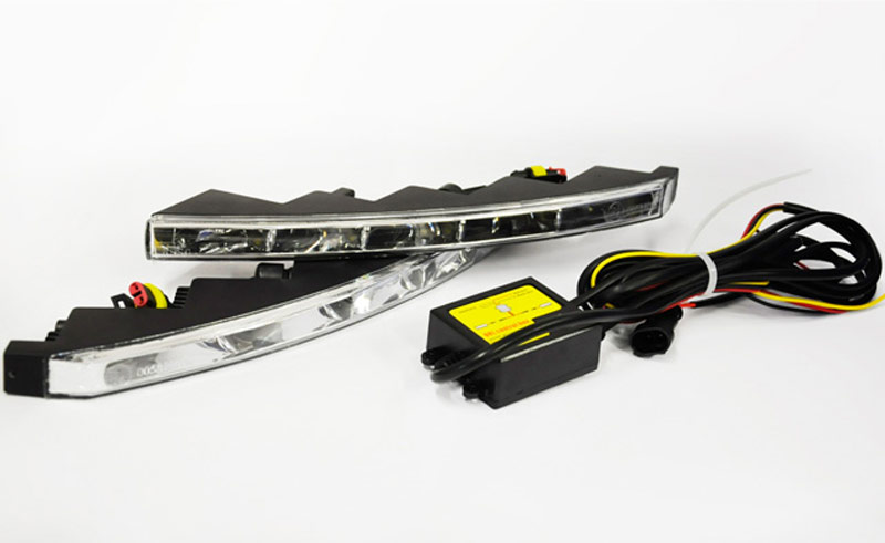

Zgodnie z przepisami nasze światła muszą zapalać się automatycznie po włączeniu silnika oraz gasnąć po włączeniu świateł postojowych.
NSSC DRL 523HP wyposażone są w specjalny automat który należy "tylko" podłączyć.
Samą magiczną skrzyneczkę zamontowałem po lewej stronie w okolicy filtra powietrza, kabel do prawego leda poprowadziłem pod plastikową osłoną belki górnej ( tam gdzie zamek klapy komory silnika).

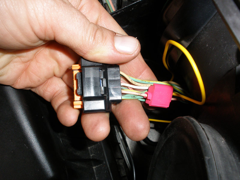

Teraz trzeba tylko podłączyć trzy przewody sterująco-zasilajace.
* przewód czarny - masa . Przykręciłem pod śruba mocującą chłodnicę
* przewód żółty - steruje gaszeniem świateł po włączeniu postojówek . Połączyłem go z kablem prądowym lewych świateł postojowych przy kostce klosza lampy . Bierzemy kostkę zapięciem do góry i wpinamy się do drugiego kabla od dołu . Należy użyć specjalnych kostek połączeniowych żeby nie przecinać kabli. Całość izolujemy taśmą izolacyjną - tak żeby kostka połączeniowa była cała zaizolowana.
* przewód czerwony należy połączyć z dodatnim źródłem prądy które pojawia się po przekręceniu kluczyka ( cewka zapłonowa, czujnik biegu wstecznego, zapalniczka, gniazdo 12V itp) i tu mam problem bo w plątaninie kabli nie znalazłem jeszcze właściwego. Przejście kablem z kabiny kierowcy też bez szans bo całość jest pięknie zabudowana i nie mam pojęcia gdzie jest jakiś otwór którym można by się przecisnąć.
Mam instrukcję serwisową hiszpańską ale oczywiści wszystkie kostki są opisane za wyjątkiem tych w skrzynce bezpieczników po maską. Z tego co się zorientowałem muszę podpiąć się do kostki szarej kable 3 , 4, 21 lub 22 - jutro poćwiczę jak zadział poprawie opis. Czujnik biegu wstecznego też jest dobry , ale żeby się do niego dostać trzeba zdemontować filtr powietrza górę (proste) i dół i tu nie wiem jak. No i odpiąć złączkę nie uszkadzając jej i tu też jeszcze nie wiem jak Sad
Próby podłączenia na krótko (do akumulatora) celem sprawdzenia czy wyłączanie przy włączonych pozycyjnych dział dały wynik prawidłowy.
Może ktoś z kolegów wie gdzie się podłączyć , jeżeli tak to proszę o informację .

witam. wystarczy za pomocą kontrolki sprawdzić na którym przewodzie po przekręceniu stacyjki jest zasilanie i się w niego wpiąć.
Nie tak prosto - kable od góry we wtyczkach są zalane a po wyczepieniu nie wszystko działa tak jak powinno. Po za tym nie chciałbym podpiąć się do kabla który na przykład przestaje podawać napięcie gdy zadziała czujnik X, albo włączy się funkcja Y itp.
Mam schemat elektryczny (po hiszpańsku Smile ) ale nie jestem tak mocny żeby na jego podstawie zidentyfikować konkretny kabel. Tym bardziej że wtyczki które są w skrzynce bezpieczników po maską jako jedyne nie sa opisane (brak numeracji które to 1 a które to np 23 )
